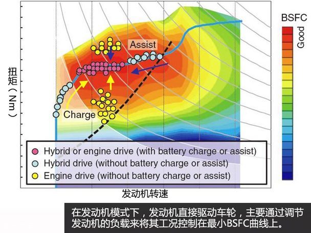

    在详细了解这套控制系统之前,我们先来认识一下万有特性曲线和BSFC曲线。发动机万有特性曲线主要反映的是在不同的发动机转速和负荷情况下的油耗率。根据万有特性曲线,又可以绘制出发动机的最小BSFC(有效燃油消耗率)曲线。
本田i-MMD混动系统解析
    三种模式各自的经济性主要取决于发动机的效率。所以,提高三种模式下的燃油经济性,就是要让发动机的工况位于最小BSFC曲线上。
    电动模式下,发动机不工作,效率主要是由电机决定的,本田i-MMD混动系统采用了一台效率高达96%的电机,可以有效利用每一度电能。
    混动模式下,发动机不直接驱动车轮,只负责发电。所以,发动机的工况可以很容易地保持在最小BSFC曲线上。发出的电量与驱动电机所需的电量不匹配时,可以通过锂电池组进行调节。当发出的电量溢出时,多余的电能会被锂电池组储存起来;当发出的电量不足时,锂电池组会参与电力的供应。
    在发动机模式下,发动机直接驱动车轮,这时候主要通过调节发动机的负载来将其工况控制在最小BSFC曲线上。当发动机负载过低时,系统会让发动机的一部分动力用于发电,从而提高其负载;当发动机负载过高时,驱动电机会参与驱动车轮,从而降低其负载。

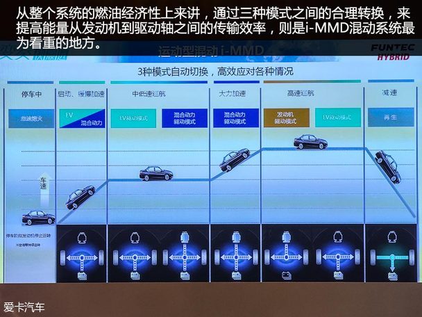

    三种模式之间的转换
    提高发动机效率保证了三种模式下的燃油经济性。而从整个系统的燃油经济性上来讲,通过三种模式之间的合理转换,来提高能量从发动机到驱动轴之间的传输效率,则是i-MMD混动系统最为看重的地方。
本田i-MMD混动系统解析
    比如,在起步阶段和低速条件下,会采用电动模式,以避免发动机在低负载工况下增加油耗。而在中等速度下,系统会在电动/混动模式或是电动/发动机模式当中不停转换,以便在发动机的热效率和锂电池组的充放电之间达成平衡。而在高速行驶的时候,则以电动模式和发动机模式为主,在这两种模式下,能量的传输更加直接,效率也更高。
本田i-MMD混动系统解析
    在不同的工况下,控制系统都能及时地指定一个效率最高的工作模式,从而实现超低的油耗。这里面包含了本田工程师大量的心血和无数实验数据,可以说是整个i-MMD混合动力系统的灵魂。
