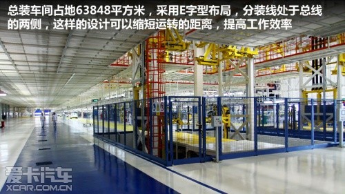

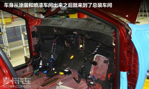

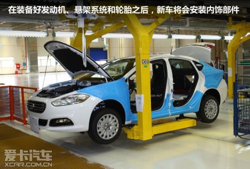

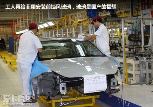

略过涂装车间我们来到最后的总装车间,总装车间占地63848平方米,采用E字型布局,分装线处于总线的两侧,这样的设计可以缩短运转的距离,提高工作效率。
菲亚特工厂参观

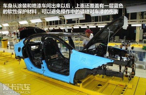

从涂装喷漆车间出来的车身上还覆盖有一层蓝色的软性保护材料,可以避免操作中的磕碰对车漆的伤害。

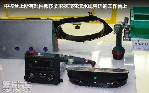

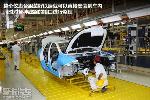

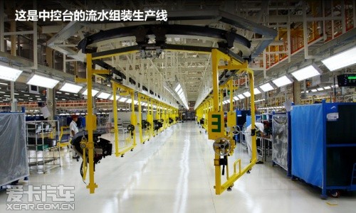

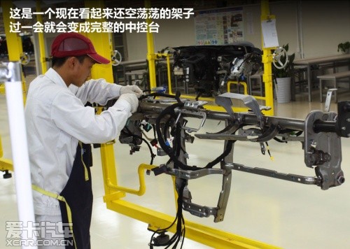

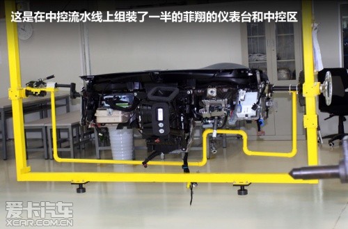

仪表分装线位于内饰线的旁边,采用流水线设计,不同的工位安装不同的部件,最后整个仪表台组装好以后就可以直接安装到车内。

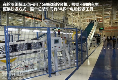

在轮胎组装工位采用了5轴轮胎拧紧机,根据不同的车型更换拧紧方式,整个总装车间有80多个电动拧紧工具。

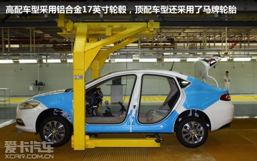

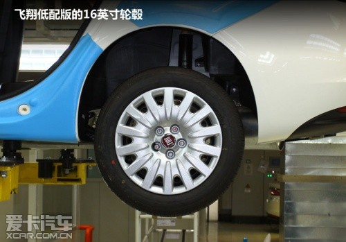

在生产线上我们也看到菲翔拥有3种不同规格的轮毂,其中低配车型采用了两种造型的16英寸轮毂,高配车型采用的是一款铝合金17英寸轮毂,并且全系标配普利司通轮胎,顶配车型还采用了马牌轮胎。
